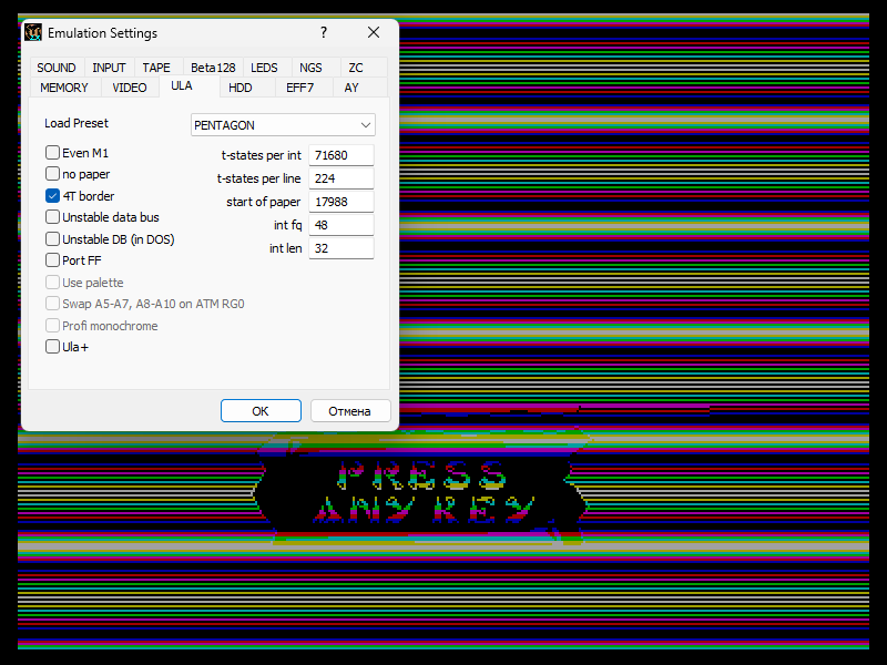

AAA писал(а):
Скачать эмулятор одинираз и запуститьтдему ровноттак жеипоивременииквк запустить ява мулчтор.
Убрать Noflic в эмуляторе или установить вместо 512 , 128 килобайт памяти - я вообще не считаю за то, что надо объяснять где находится в эмуляторе.
Но до тебя что то не доходит даже если объяснять.
Так что не стОит судить по другим ресурсам.

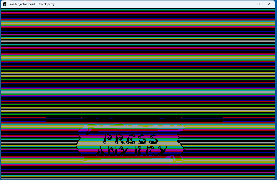

Не работает в УНРЕПЕАЛЕ.
Я сделал как ты говорил 4Т УЛА
Сделал Вертикальную синхронизацию как у теяб, не работает

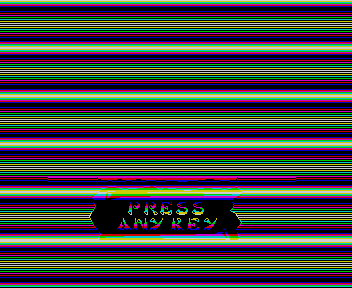

В антуитивном спекакуляторе тот же глюк

Ну как так? У меня работает.
А где глюк? по скрину все норм.

Это что это за пентагон с выравниванием бордера?
Re: Blava Demo 128 - RumatiSoft/Busy
проверьте старт оф папер
Сообщения: 487
Блин, косяк со спрайтом, только заметил, видать такой был в релизе, щас заменю.

по дефолту в анриле 17989 по расчтам 17988, кто то когдато фиксил по деме видимо не выравниявая такты инта. но тут явный недофикс, никаких 4т бордеров на пентагоне нет, при этом если поставить старт экрана на 17987 то все в идеале.
Миллиарды спектрумистов этого всего не сделают. Ведь как то у рст инсульт работает без 4т, в синк и прочего
