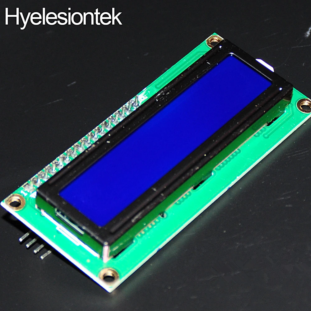

GoodBoy
Сообщения: 676
Сообщение GoodBoy »
практически нет. на эмуле с SDкартой действительно надо было распаивать много контактов.
для мумулятора подходит версия экрана с доп.платкой к которой нужно всего 4ре провода.
но китайские кривожопы пают так что диву даёшься
вот это торчащие штыри (на лицевой стороне) явно будут мешаться
вот как выглядит экран с модулем
и отзывы.......
" Пожалел что взял с уже припаянным модулем I2C. Надо было брать раздельно и припаять самому. Модуль впаян слишком глубоко, отчего стоит криво, касается металлических креплений экрана и с лицевой стороны выводы торчат слишком сильно, отчего могут мешать при монтаже в корпус. "

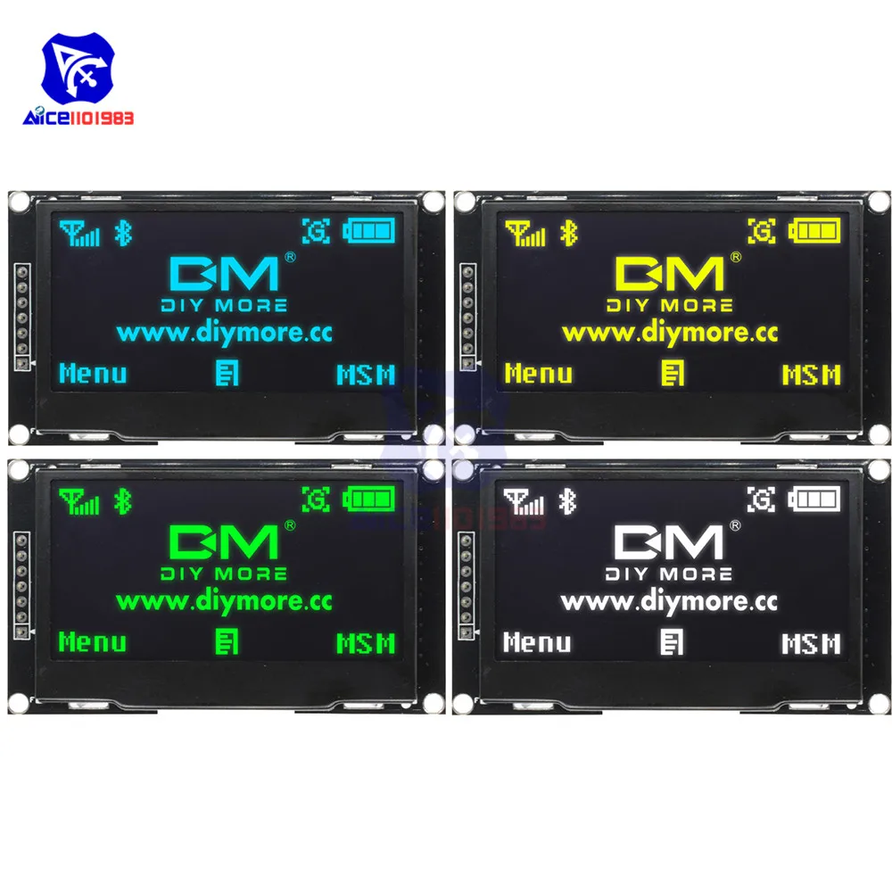

GoodBoy
Сообщения: 676
Сообщение GoodBoy »
вот чем думали конструкторы этих экранчиков ?
как сэкономить на пластмассе (по краям для крепления).
LCD экран ищется на Али как "i2c модуль"
то что у тебя сейчас называется oled display.
и кстати есть интересные варианты
крепление вполне вменяемое
Последний раз редактировалось GoodBoy 28 окт 2019, 18:47, всего редактировалось 1 раз.
