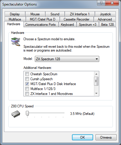

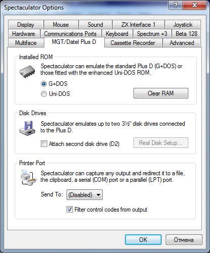

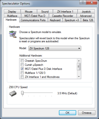

Настройки Spectaculator(выбрать модель Spectrum 128)

Я делаю так: захожу в Basic 128, ввожу run, получаю сообщение NO "+SYS " file. Запускаю Plus D System Tape (MGT).tzx, жму Enter. Понятно, если прога спросит форматировать диск, ответишь No.
после записи, перезапускаешь диск, снова RUN.
Если кто знает способ получше, пусть расскажут.

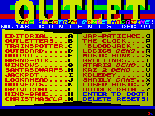

взял диск 148 - неплохие программы Grand-MIX и WINDOWs

Замучаешься повторы искать. На диске 148 есть непонятное демо - пункт меню T.GREETINGS

Blood Jack:
https://zxaaa.net/view_demo.php?id=6307
Номер журнала - декабрь 1999.
